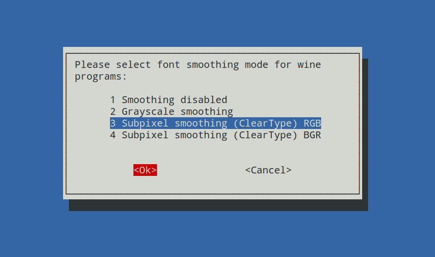

  • Включение сглаживания шрифтов имеет важное значение. Это работает как для самого Wine, так и для Crossover, который основан на Wine.
wget http://files.polosatus.ru/winefontssmoothing_en.sh
bash winefontssmoothing_en.sh
выберите третью опцию в терминале - стрелками, затем используйте клавишу табуляции, чтобы выбрать ok и "ввод"

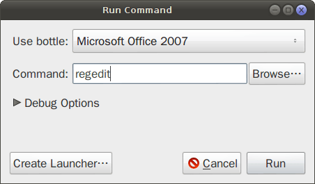

    Перейдите в Меню - Кроссовер - Запустите команду Windows и, выбрав соответствующую "бутылку", введите "regedit".
    (Это должно быть сделано для каждой конкретной "бутылки" (что, я думаю, является эквивалентом wineprefix). Каждая программа может иметь свою собственную бутылку, которая содержит свой отдельный drive_c а также windows папки. Настройки для определенной "бутылки" будут действовать только для программ, установленных в этой бутылке. "Бутылки" и остальная часть CrossOver установлен в ~/.cxoffice ,)

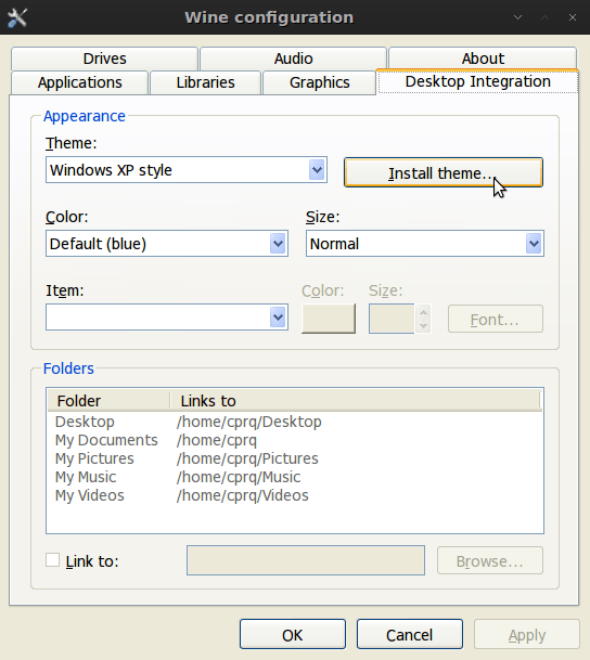

  • Чтобы установить MSstyles/themes:
    В главном меню - CrossOver - Управление бутылками.
    Чтобы настроить параметры определенной программы / бутылки, выберите бутылку, а затем на вкладке "Панель управления" выберите "Конфигурация вина" и дважды щелкните (или "Запустите этот пункт").
    Появляется знакомое окно конфигурации Wine, и его настройки можно использовать для улучшения внешнего вида приложений CrossOver, включая установку MSstyle/theme.
Изменение других настроек на пути (например, дисплея) или установка новых функций может иметь отрицательный эффект или может сбрасывать изменения, описанные выше: поэтому может потребоваться повторно выполнить настройку с первых двух шагов, если это необходимо. (Метод проб и ошибок). Если шрифты размыты, не стесняйтесь снова запускать их в терминале. bash winefontssmoothing_en.sh и выберите третий вариант, как показано на рисунке: "Субпиксельное сглаживание (ClearType) RGB".
