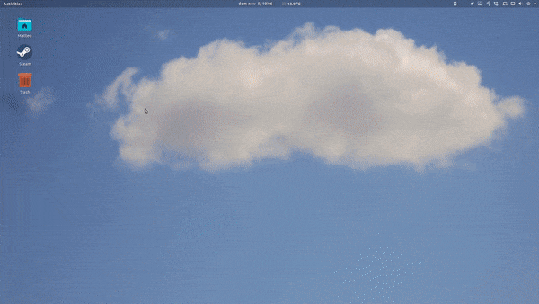

У меня странная проблема в Ubuntu 17.10: когда я пытаюсь перетащить что-то внутрь Nautilus, это просто не работает, он даже не выбирает элемент, кажется, что он игнорирует действие... Кроме того, я не может выделить вещи внутри наутилуса, рисуя прямоугольники мышью.
Все эти действия работают только на рабочем столе. Вот демо:
Я использую сеанс Xorg с проприетарными драйверами nVidia. Я также заметил, что Nautilus, кажется, зависает, когда я пытаюсь скопировать, вставить или вырезать файл...
РЕДАКТИРОВАТЬ 1: Я решил проблему для медленного копирования / вставки, отключив плагин синхронизации буфера обмена KDEConnect. Я также обнаружил, что если я открою Nautilus от имени пользователя root, я могу перетаскивать или выбирать все, что захочу...

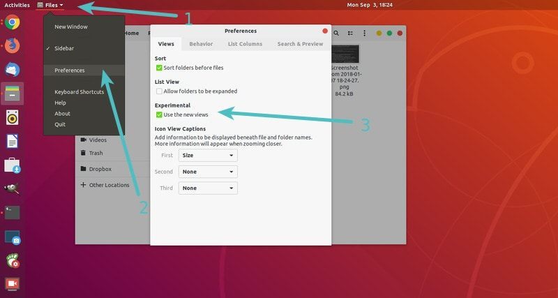

Чтобы это исправить, все, что вам нужно сделать, это снова отключить экспериментальный вид.
Откройте файловый менеджер Nautilus. В левом верхнем углу нажмите "Файлы" -> "Настройки". Снимите флажок "Использовать новые виды" в разделе "Эксперимент".
Закройте файлы, затем снова откройте.
