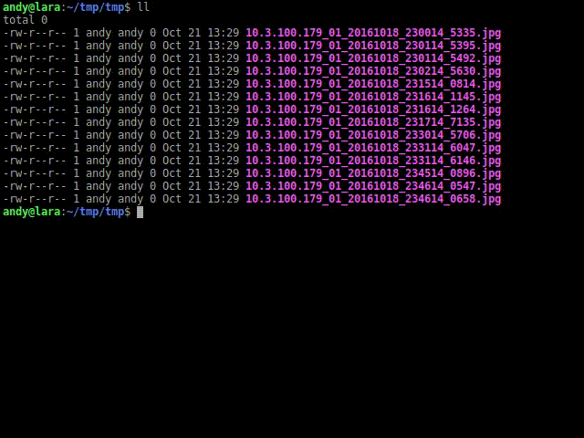

У меня есть несколько файлов:
Я хочу переименовать с этим форматом:
Нужно удалить _ в метку времени и добавить _TIMING,
