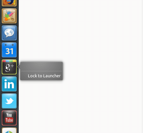

Сегодня мой лаунчер выглядит как длинная вертикальная панель иконок. У меня есть 14 значков веб-приложений на панели запуска, но нет возможности удалить их или отключить их (или даже объединить, как я задавал в предыдущем вопросе). Есть ли возможность, без необходимости отключить всю идею веб-приложения, удалить отдельные веб-приложения из панели запуска.
Забыл добавить, что опция Unlock from Launcher не появляется, а только в веб-приложениях. На остальных значках лаунчера оно отображается правильно.
Это изображение реальной проблемы (благодаря кома):

Я вполне уверен, что это ошибка. Я подал отчет об ошибке здесь.

Два вышеупомянутых решения не работают.
Как упомянуто выше, нет возможности "разблокировать из панели запуска", если только вы ранее не заблокировали значок для панели запуска.
Насколько я понимаю, блокировка на панели запуска означает, что значок будет отображаться независимо от того, открыта ли веб-страница или нет. Если он разблокирован, он исчезнет при закрытии веб-страницы и снова появится при ее открытии.
Однако для удаления значка из панели запуска, чтобы он не отображался независимо от того, посещаете ли вы веб-страницу, необходимо удалить соответствующее веб-приложение из центра программного обеспечения.
