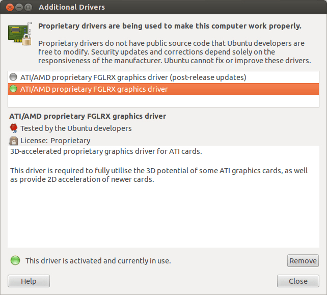

Что касается: most latest and stable release
открыто dash с супер ключом.
Начните печатать addi
Это покажет значок с additional drivers под. Проверьте, какие драйверы он показывает, и выберите тот, который работает лучше всего.
Пример:
