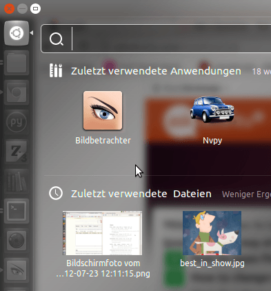

Скажем, я ищу недавно использованный скриншот через черту Unity. Когда я нажимаю на нее, она открывается с приложением по умолчанию, в моем случае с программой просмотра изображений. Что если я захочу открыть его, скажем, GIMP? Нет способа сделать правый клик, верно? И я не хочу менять приложение по умолчанию для одного случая - обычно я хочу открывать изображения с помощью средства просмотра изображений.
Должен ли я пройти долгий путь и сначала открыть его с помощью средства просмотра изображений, а затем перейти к "Открыть с помощью"? Там нет ярлыка?
Есть один способ, но у вас должно быть приложение, с которым вы хотите, чтобы изображение открывалось, привязанное к панели запуска Unity. Если вы сделали это, то перетащите изображение на него:
