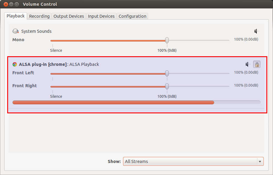

Поскольку вы уверены, что это проблема Google Chrome, проверьте это, установив pavucontrol пакет, запуская Pulse Audio Volume Control и Chrome, и проверяя, видите ли вы источники, подобные ниже, на вкладке Playback, вместе с соответствующей активностью VU-метра:
- Если вы видите что-либо, попробуйте использовать Chromium и подумайте о том, чтобы оставить сообщение об ошибке.
- В противном случае это может не быть проблемой Chrome, и у вас могут быть проблемы, аналогичные ОП.
