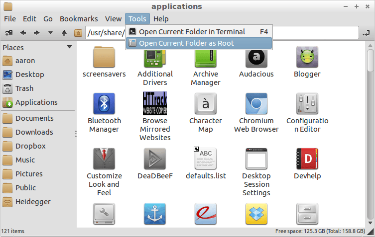

В файловом менеджере перейдите в /usr/share/applications, Откройте его с правами суперпользователя (Сервис -> Открыть текущую папку как root)
Открыть как корень

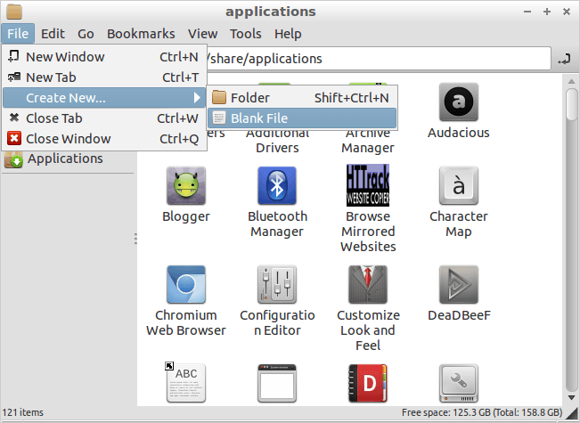

В окне диспетчера файлов корневого доступа создайте новый файл (Файл -> Создать новый -> Пустой файл).
пустой файл

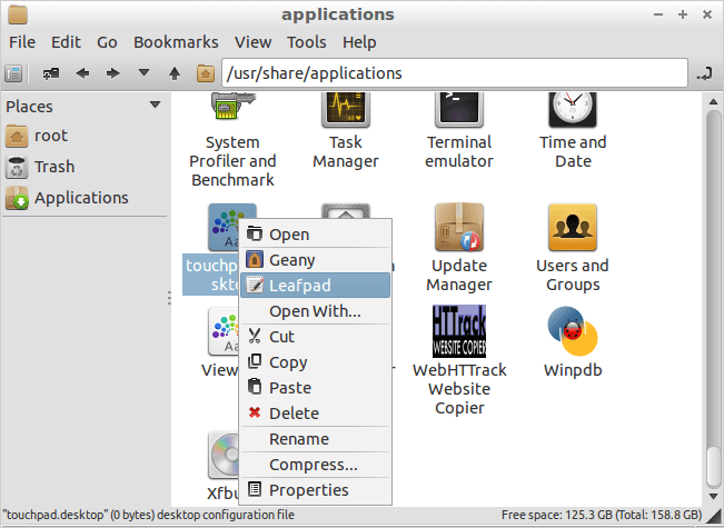

Найдите новый созданный файл, щелкните по нему правой кнопкой мыши и отредактируйте его с помощью leafpad.
В листе вставьте следующее:
[Desktop Entry]
Name=Touchpad Autostart
Exec=/home/magpie/touchpad_settings.sh
Type=Application
Terminal=false
Сохрани это. Если вы не можете сохранить его, у вас нет окна с правами root. Начните снова и следуйте инструкциям очень тщательно.

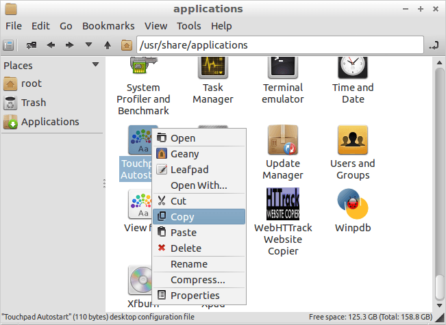

Опять же, найдите свой файл в окне диспетчера файлов корневого доступа. Щелкните правой кнопкой мыши и скопируйте.
копия

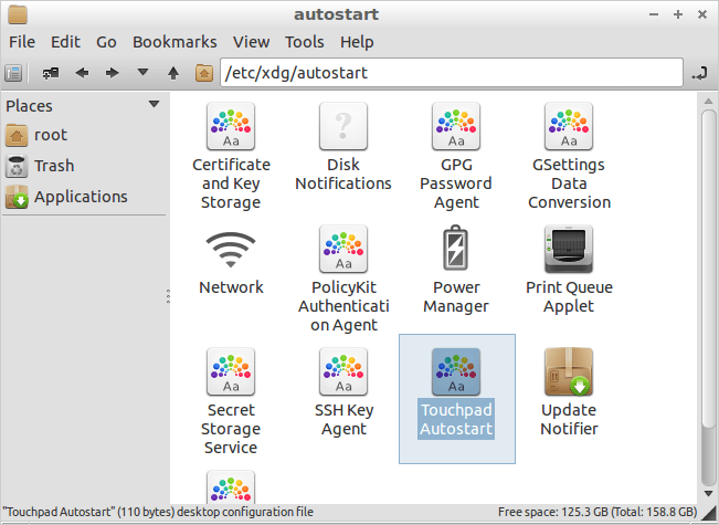

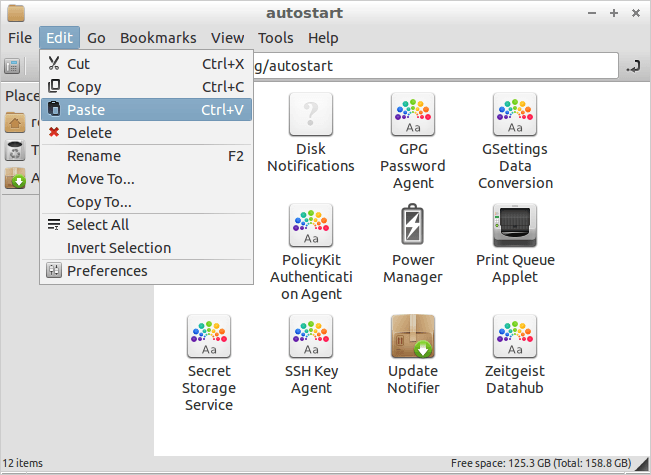

Теперь перейдите в корневое окно к папке автозапуска:
/etc/xdg/autostart/
Наконец, вставьте в файл рабочего стола, который вы создали ранее.
Файл автозапуска
Если вы все сделали правильно, вы увидите много других файлов автозапуска, но вы также увидите файл "Автозапуск тачпада"
Это здесь
