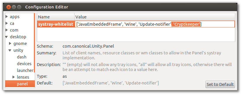

Почему Cryptkeeper не работает в 12.04?
Недавно я задал этот вопрос о том, как зашифровать программное обеспечение на моем компьютере. Один из ответов предложил Cryptkeeper, поэтому я установил его из программного центра Ubuntu. Установка прошла без сообщений об ошибках, но я не могу использовать программное обеспечение. Я получаю к нему доступ из своего меню System Tools и абсолютно ничего не происходит. Кто-нибудь еще испытывал эту проблему? Это лучшее решение для удаления и переустановки или есть что-то, что мне не хватает в том, как его использовать (хотя я не вижу, как)?? Я никогда не сталкивался с подобными проблемами с установленным программным обеспечением - он всегда "просто работает".
4 ответа
  • Индикатор Cryptkeeper не отображается на панели Unity в правом верхнем углу 12.04. Это известная ошибка.
  • Пока ошибка не исправлена, обходной путь должен внести в белый список dconf-editor; установить его через dconf-tools пакет при необходимости.
  • Откройте dconf-редактор, перейдите к Desktop-->Unity-->Panelи добавьте выделенную часть, как показано на скриншоте. Тогда закрой.
  • Выйдите из системы, запустите Cryptkeeper, и индикатор должен выглядеть следующим образом:
