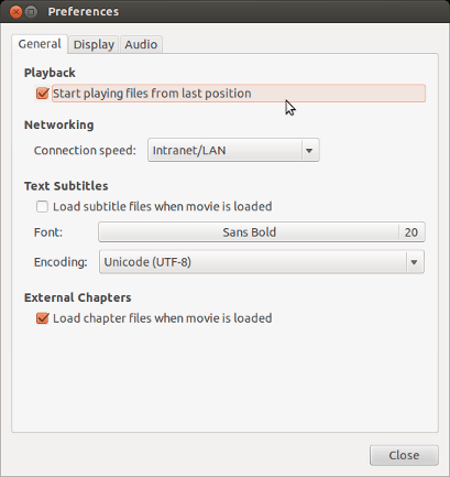

Примечание: в последних версиях Totem ниже функция, к сожалению, была удалена.
Тотем
По умолчанию проигрыватель фильмов Ubuntu Totem также имеет возможность возобновить воспроизведение. Это доступно из меню "Правка -> Настройки -> Общие". Просто отметьте "Начать воспроизведение файлов с последнего положения":

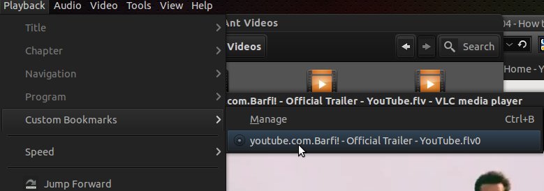

ДА, это возможно в VLC, откройте любое видео, которое вы можете просмотреть позже,
Приостановите воспроизведение видео там, где вы хотите, чтобы возобновить воспроизведение в следующий раз, затем
Перейдите в строку меню, затем ВОСПРОИЗВЕДЕНИЕ >> Пользовательские закладки >> УПРАВЛЕНИЕ и СОЗДАНИЕ, откуда вы хотите продолжить в течение СЛЕДУЮЩЕГО времени.
Then close the Vlc player, go to the same Video you want to Resume, then from the same above listed options,select the Created Bookmark like in this image, and it will resume playing.

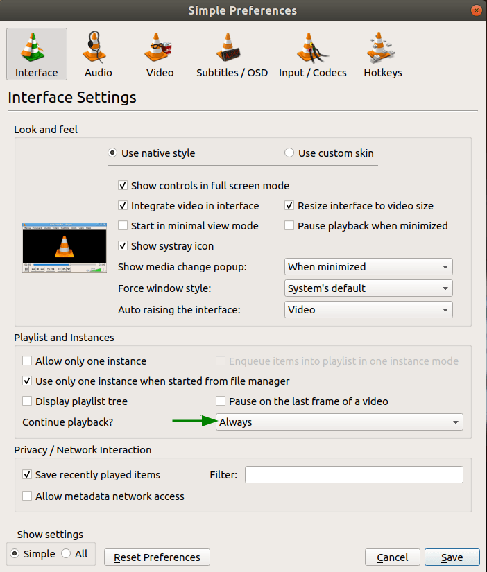

Теперь это возможно простым способом (проверено на Ubuntu 18.04 и VLC 3.0.4):
в VLC откройте Сервис -> Настройки и установите Продолжить воспроизведение? на " Всегда ".
После этого VLC возобновит воспроизведение, если оно было приостановлено после 5% продолжительности видео.
