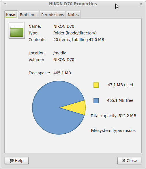

Хотя это верно [в отношении монтажа камер gphoto2], на некоторых камерах есть настройка, позволяющая подключать их фактически как запоминающее устройство USB (см. Скриншот), тогда вам не нужно полагаться на gphoto2, и вы можете обращаться с вашей камерой (или карта внутри него) как обычная флешка. Параметр, позволяющий изменить способ подключения камеры к ПК, присутствует не во всех меню камеры, но обычно присутствует в зеркальных камерах. Этот параметр часто упрощает передачу ваших фотографий и видео на USB-накопитель - по крайней мере, он мне подходитNikon D70 запоминающее устройство

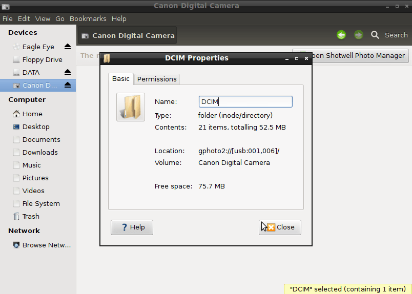

Если я правильно понимаю ваш вопрос, он встанет на gphoto2://[usb:001.006]/
