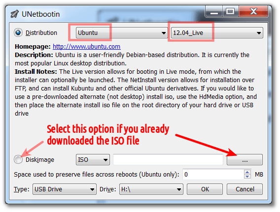

Копирование файла ISO на USB или жесткий диск не будет работать. Для создания установщика USB я настоятельно рекомендую использовать Unetbootin. Выберите Ubuntu и 12.04_Live, букву для вашего USB-накопителя, и позвольте ему загрузить ISO и "записать" его на USB самостоятельно. В качестве альтернативы, как показано на приведенном ниже снимке экрана, выберите параметр "Diskimage", чтобы использовать предварительно загруженный ISO:
