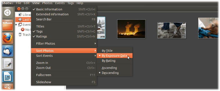

Шотуэлл
Shotwell Photo Manager установлен по умолчанию и может сортировать изображения по данным EXIF:
