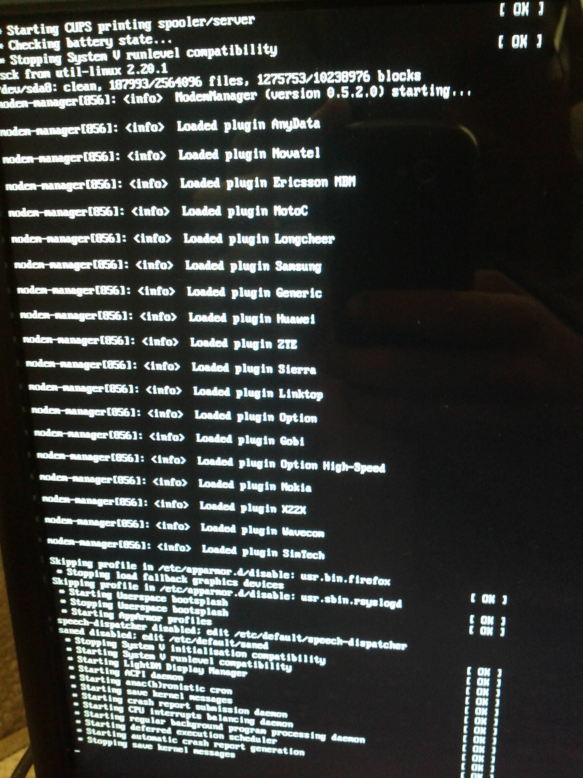

Когда я загружаюсь в Ubuntu, я не вижу интерфейса Unity. Вместо этого он загружается в какой-то интерфейс командной строки (рис прилагается)Что показывает экран

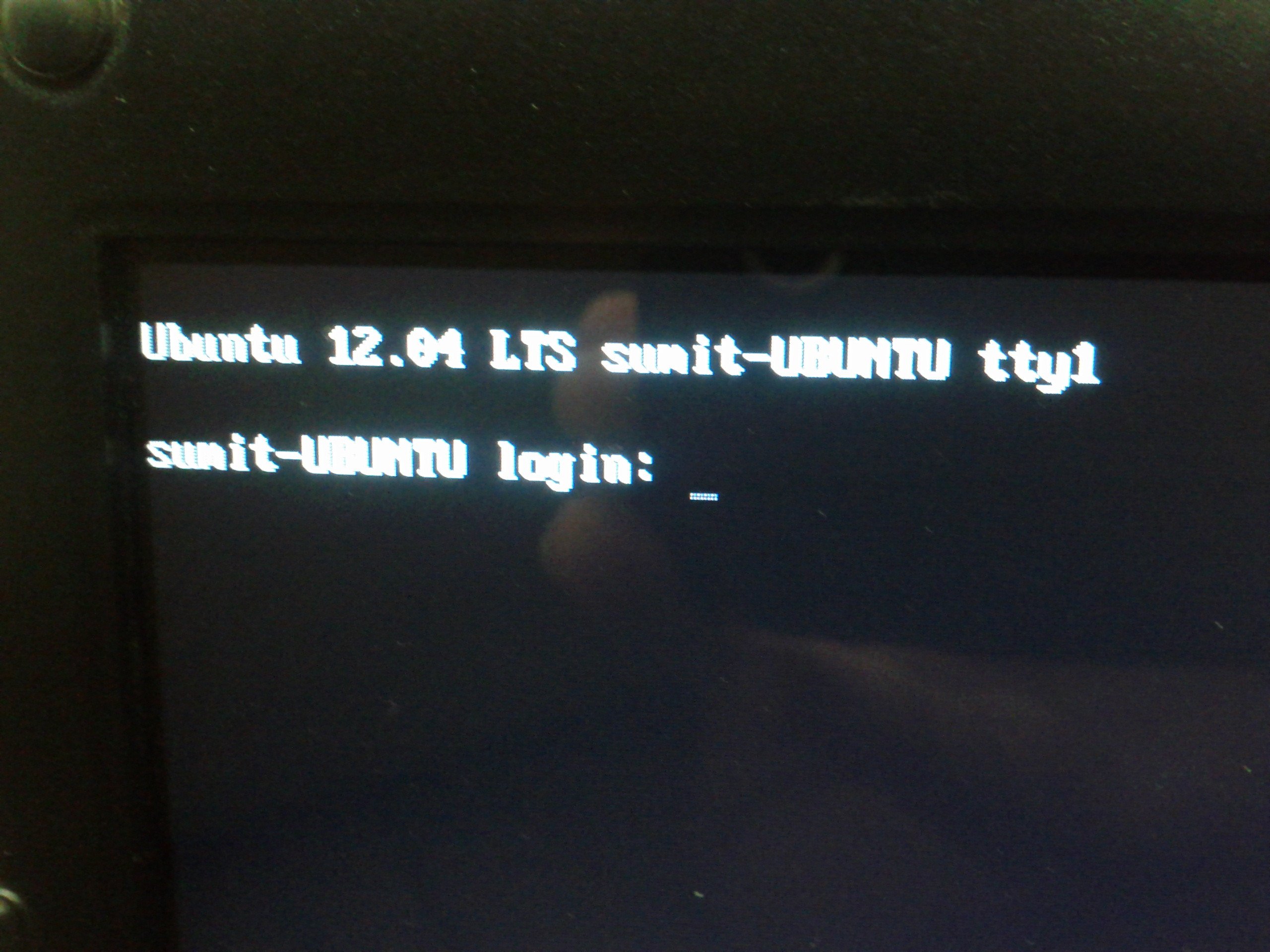

Я попытался нажать atl + F7, в этом случае я получаю экран, показывающий это: По нажатию Atl + F7

Графический интерфейс не может работать из-за некоторых проблем с драйвером, который вы установили. Lightdm не может загрузить. Чтобы исправить ситуацию:
  • Нажмите ctrl+Alt+f1, чтобы переключиться на tty и войти
  • sudo apt-get remove --purge [драйвер, который вы установили]
    Имя, вероятно, будет fglrx и похожее имя, начинающееся с fglrx. Сделайте поиск в сети. Инструкции на веб-сайте amd также должны быть полезны для удаления драйверов.
  • Предполагая, что вы можете подключиться к Интернету, вы должны установить драйверы, доступные в хранилище. Даже после установки этих драйверов, если что-то не работает, вы должны искать, как переустановить lightdm.
Извините за расплывчатые инструкции. Я надеюсь, что это помогает

  • Нажмите Ctrl+ Alt+F1 на пустом экране, чтобы перейти к не-X терминалу (tty1).
  • Войти с вашим именем пользователя и паролем
  • Перейдите в root с помощью: sudo -i и введите свой пароль
  • mkdir -p /run /run/lock
  • rm -rf /var/run /var/lock
  • ln -s /run /var
  • ln -s /run/lock /var
  • reboot

Я нашел эту информацию о вашей проблеме. Вы не можете войти в GUI, потому что что-то пошло не так с драйвером вашей видеокарты. Это может произойти после неудачного обновления. Я столкнулся с такой ситуацией несколько недель назад. И я восстановил его, установив мою систему снова.:) Но теперь я нашел эти шаги, которые могут помочь снова получить графический интерфейс.
На вашем экране входа в систему tty1. Войдите в систему с вашим пользователем и паролем.
Затем перейдите в каталог / etc / X11, набравcd /etc/X11
Затем переименуйте xorg.conf в нечто вроде axorg.conf, потому что этот файл отвечает за информацию о драйвере видео. Не волнуйтесь, мы восстановим его снова, если случится что-то плохое. Тип
mv xorg.conf axrog.conf
sudo reboot
Теперь, если вы получаете графический интерфейс, то это работает. Обновите драйвер вручную или перейдите на обновление.
sudo apt-get upgrade
Если вы хотите обновить драйвер вручную, найдите нужный драйвер и установите его через apt.
