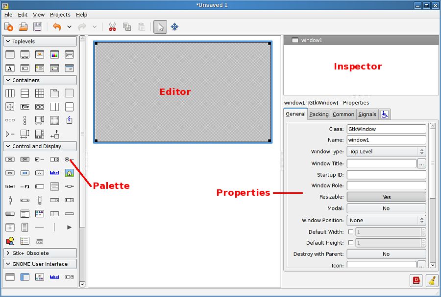

Панели в поляне

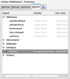

В разделе свойств перейдите на вкладку сигналов, предварительно выбрав какой-то виджет в редакторе, например кнопку.
Полярные сигналы
Как вы можете видеть на изображении выше, каждый сигнал имеет имя и может быть привязан к "обработчику". Внутри вашего кода вы должны создать функцию с тем же именем, которое вы выбрали в качестве дескриптора, в данном случае "on_window_destroy"
Тогда ваш код должен выглядеть примерно так:
