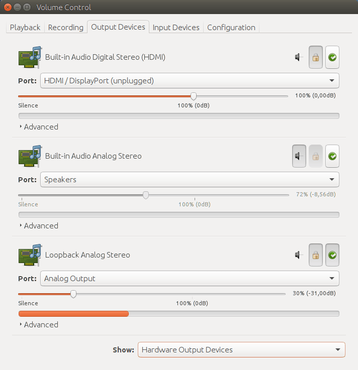

Я понял, что вспышка использует ALSA. Поэтому я установил петлевое устройство Alsa sudo modprobe snd-aloop, который аккуратно появился как в pavucontrol И в alplay -l (в конце списка):
adam@adam-g551jm:~ 130 $ aplay -l **** List of PLAYBACK Hardware Devices **** card 0: HDMI [HDA Intel HDMI], device 3: HDMI 0 [HDMI 0] Subdevices: 0/1 Subdevice #0: subdevice #0 card 0: HDMI [HDA Intel HDMI], device 7: HDMI 1 [HDMI 1] Subdevices: 1/1 Subdevice #0: subdevice #0 card 0: HDMI [HDA Intel HDMI], device 8: HDMI 2 [HDMI 2] Subdevices: 1/1 Subdevice #0: subdevice #0 card 1: PCH [HDA Intel PCH], device 0: ALC668 Analog [ALC668 Analog] Subdevices: 0/1 Subdevice #0: subdevice #0 card 2: Loopback [Loopback], device 0: Loopback PCM [Loopback PCM] Subdevices: 7/8 Subdevice #0: subdevice #0 Subdevice #1: subdevice #1 Subdevice #2: subdevice #2 Subdevice #3: subdevice #3 Subdevice #4: subdevice #4 Subdevice #5: subdevice #5 Subdevice #6: subdevice #6 Subdevice #7: subdevice #7 card 2: Loopback [Loopback], device 1: Loopback PCM [Loopback PCM] Subdevices: 8/8 Subdevice #0: subdevice #0 Subdevice #1: subdevice #1 Subdevice #2: subdevice #2 Subdevice #3: subdevice #3 Subdevice #4: subdevice #4 Subdevice #5: subdevice #5 Subdevice #6: subdevice #6 Subdevice #7: subdevice #7

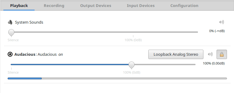

Затем я подтвердил, что звук направляется на петлевое устройство:
К сожалению, плагин вспышки вообще не видит звука - как будто я записывал нули.

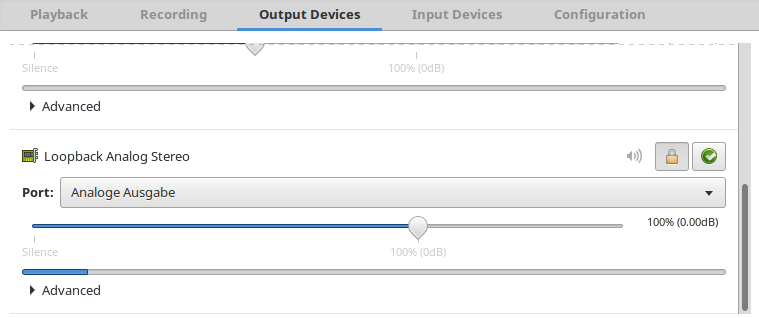

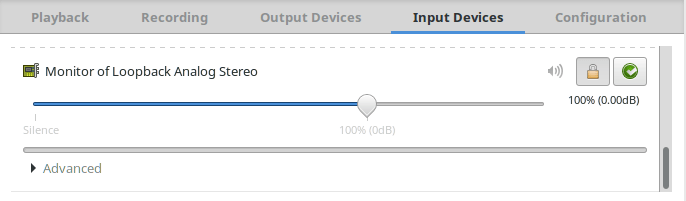

Так pavucontrol показывает (и выбирает) два устройства петли, одно воспроизведение (hw:2,0) и одну запись (hw:2,1):
Вы не можете выбрать устройство воспроизведения в pavucontrol, поэтому он выбирает устройство 0:
