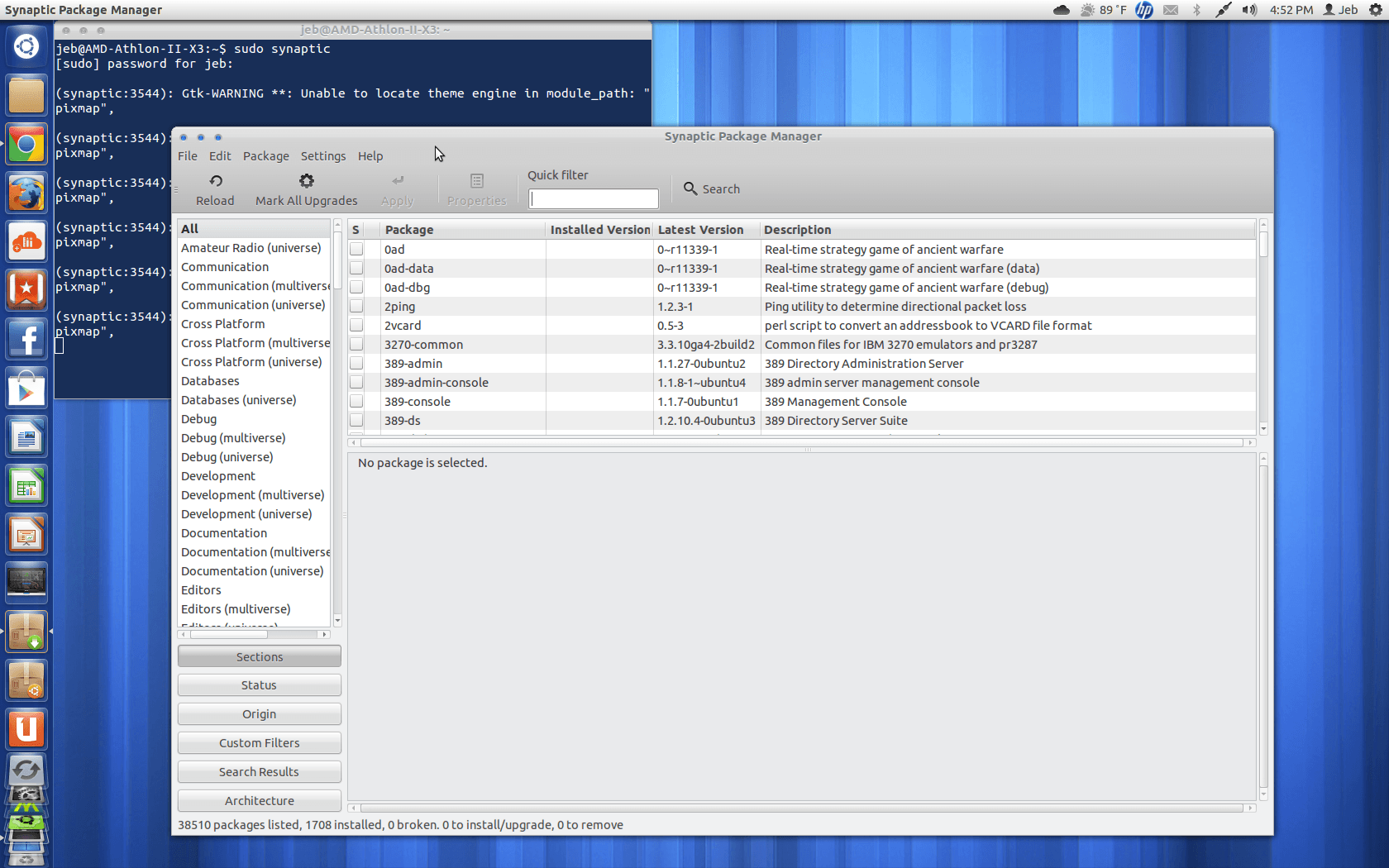

Synaptic Package Manager очень полезен для удаления файла, который имеет проблему с зависимостями, особенно когда sudo apt-get install -f не работает.
Исправление довольно просто, на самом деле. Пожалуйста, сначала установите менеджер пакетов Synaptic в Центре программного обеспечения Ubuntu. После установки вам нужно будет открыть его с правами root:
sudo synaptic
Найдите Oracle-java7-installer, щелкните правой кнопкой мыши и полностью удалите его. Примените изменения, удалите PPA, и ваши сообщения об ошибках исчезнут.введите описание здесь
