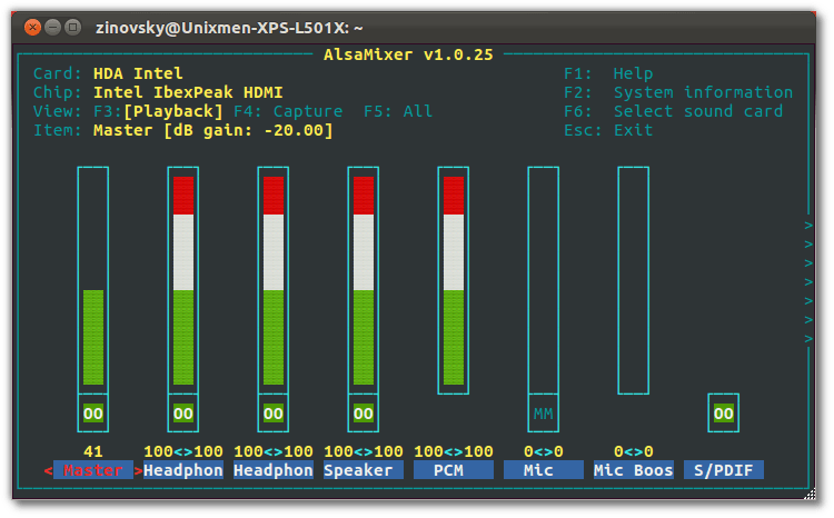

Иногда проблема в том, что Альса как-то отключилась. Откройте терминал и введите:
alsamixer
AlsaMixer
и отключить режим автоматического отключения звука. Приглушить звук можно с помощью клавиши М.

Тип alsamixer в терминале.
Нажмите F6, чтобы выбрать звуковую карту, и попробуйте переключиться на HDA Intel, если она доступна, или что-то еще, кроме Nvidia. Возможно, вы также захотите немного увеличить несколько низких настроек, таких как Mic и Mic boost.
Перезапустите любое приложение, которое может быть запущено. Это помогло мне включить звуки скайпа и услышать звонок.

sudo su -
alsamixer -V all
Нажмите m, чтобы включить звук каналов как root.

  1. Откройте терминал и наберите alsamixer,
  2. Нажмите несколько вкладок или F5, чтобы увидеть все варианты.
  3. Теперь с помощью клавиш со стрелками перейдите в loopback и включите его

На ION 330 у меня не было звука по HDMI ... решение было запустить alsamixer и включить звук S/PDIF 1,
