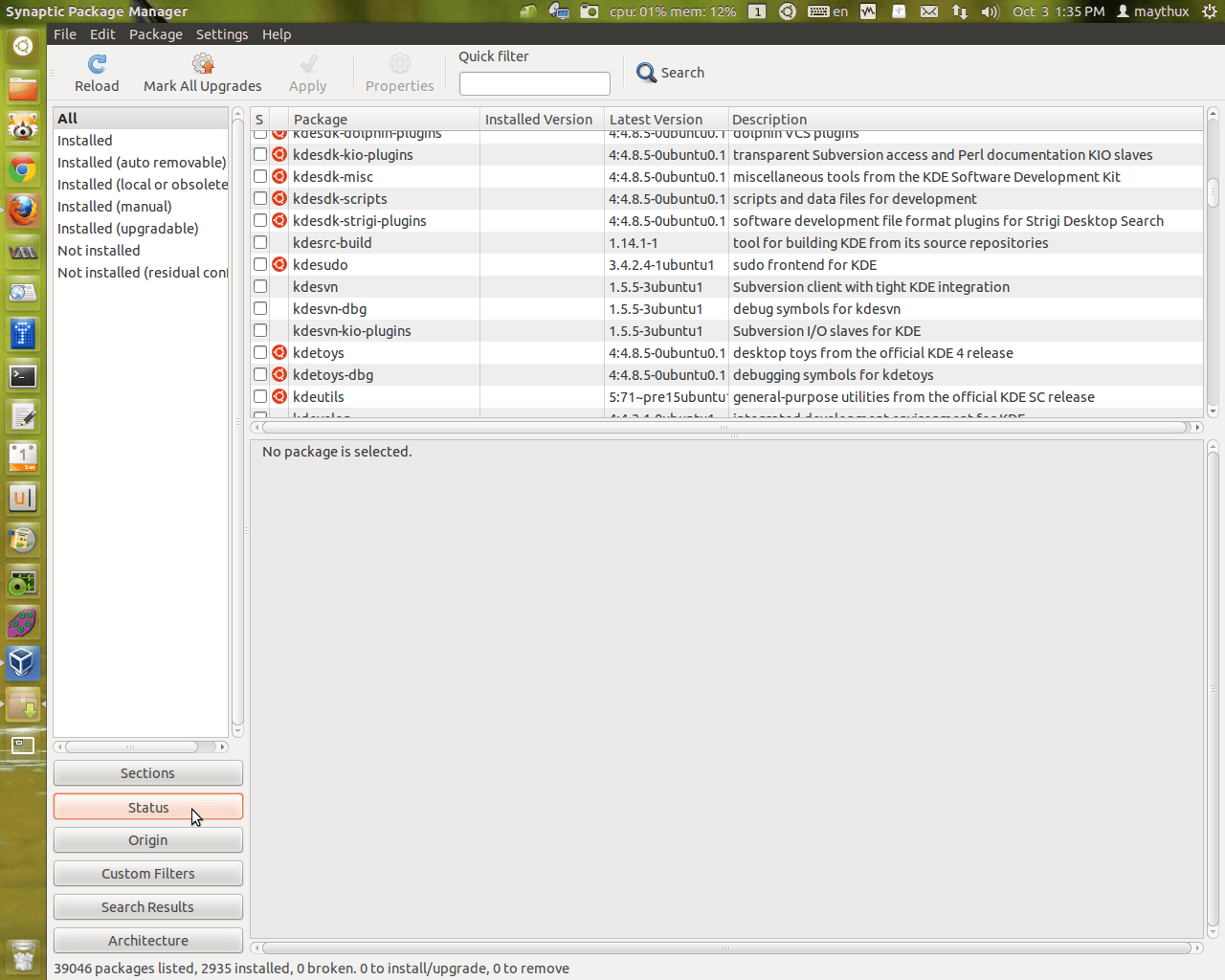

Вот простое решение, если у вас установлен Synaptic:
  • Откройте Synaptic.
  • Перейти к "Статус" (в левой навигации).
  • Выберите "Сломанный".
  • Удалите эти сломанные пакеты.

Открытый синаптический Установить синаптик, Затем перейдите в статус и выберите Broken. Затем удалите полностью сломанные пакеты.
Это должно исправить вашу систему.
