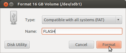

Во-первых, вам нужен USB-накопитель, отформатированный самым простым способом. Это удалит все данные на USB-накопителе, поэтому сначала сделайте резервную копию чего-нибудь важного!
Подключите USB-накопитель.
Выберите опцию " Формат..." в меню программы запуска:
Выберите Совместимость со всеми системами (FAT) в качестве типа, дайте ему разумное имя и нажмите Формат:

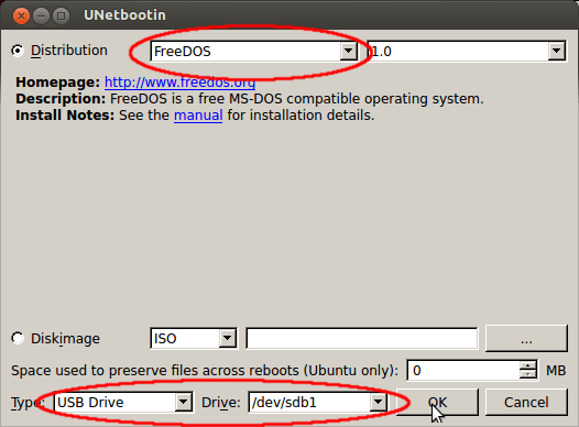

Затем вам нужно использовать UNetbootin для загрузки USB-накопителя в DOS-запрос:
- Установите UNetbootin либо с помощью Центра программного обеспечения, либо из командной строки, используя
sudo apt-get install unetbootin, Запустите UNetbootin. Выберите FreeDOS в качестве дистрибутива и убедитесь, что тип USB-накопителя и выбран правильный диск. Затем нажмите ОК:
Когда UNetbootin закончил, нажмите Exit.
Теперь у вас есть флешка, которая будет загружаться в DOS.
