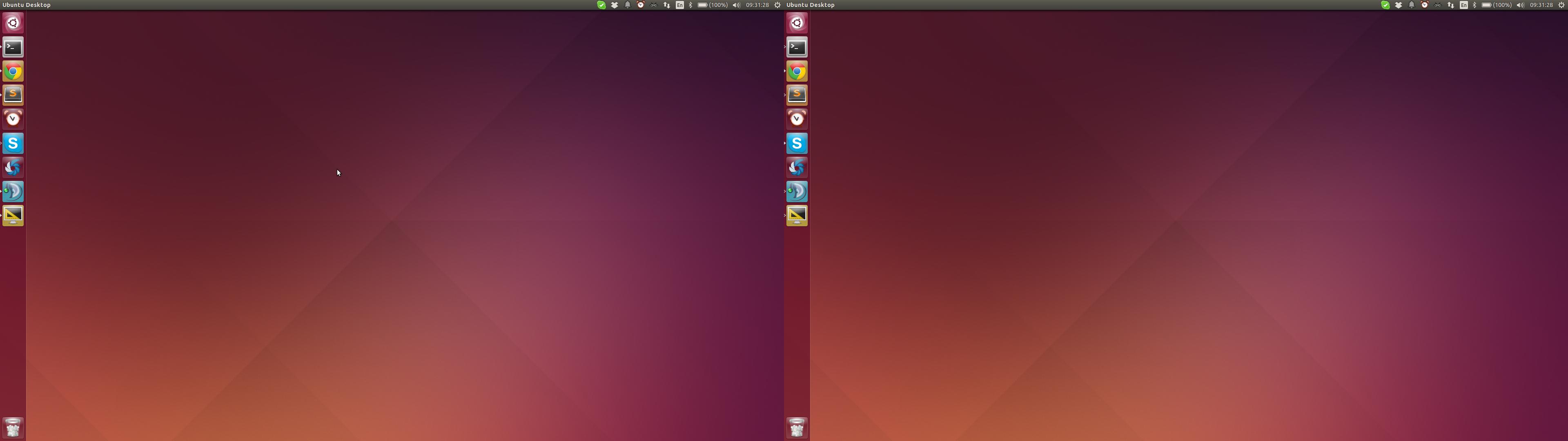

Как я могу удалить дубликат второго Unity Launcher в настройке Dual Screen?
На моем двухэкранном дисплее у меня есть Unity Launcher на левом экране, а также на правом экране. Оба работают отлично.
Однако я не хочу, чтобы этот второй лончер присутствовал на моем правом экране. Как я мог удалить это? Если это имеет значение, я использую драйверы NVIDIA с настройкой TwinView.
Настройка двойного экрана, где видны оба пусковых

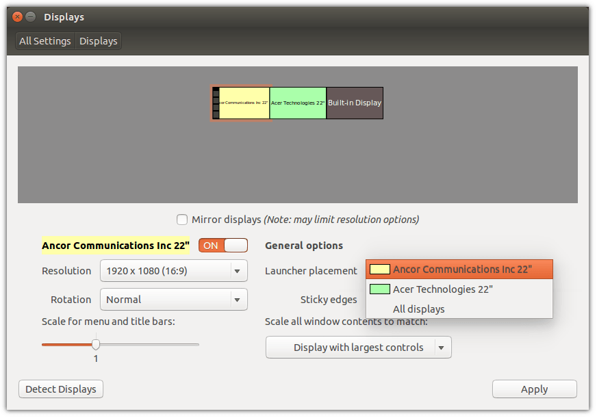

Ты можешь сейчас.
Откройте настройки дисплея, и затем вы можете выбрать между наличием панели запуска на одном дисплее или всеми ними.
Это диалоговое окно также позволяет включать или выключать закрепленные края (т. Е. Замедление мыши) между дисплеями.
