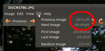

В программе просмотра изображений gnome (3.2.0) я хотел бы изменить эти ярлыки для следующего / предыдущего изображения, чтобы использовать колесико мыши. Я также хотел бы изменить это в Shotwell, если это возможно. Текущее колесо мыши назначено для увеличения / уменьшения текущего изображения, которое мне почти никогда не нужно.
Я пытался установить на desktop/gnome/interface/can_change_accels в gconf-editor но не повезло.
Я нашел, где я думаю, что я должен редактировать, в ~/.config/eog/accelsЕсть такие строки, как
; (gtk_accel_path "<Actions>/MenuActionsGallery/GoPrevious" "<Alt>Left")
; (gtk_accel_path "<Actions>/MenuActionsGallery/GoNext" "<Alt>Right")
Что я думаю, я должен раскомментировать (удалить точку с запятой) и назначить что-то еще, но что может быть ускорено для событий колеса мыши?
