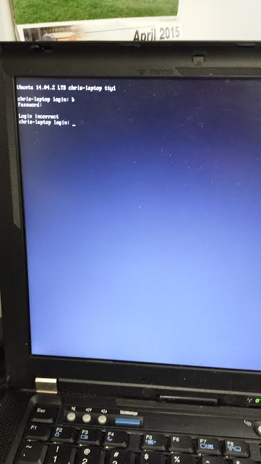

14.04.2 LTS загружается на черный экран после того, как я был вынужден перезагрузить компьютер
Я попытался перезагрузить свой Lenovo T400, и мой ноутбук просто сидел на рабочем столе, не отвечая. поэтому после жесткого перезапуска произошла ошибка, связанная с моей "временной папкой". я ничего не думал об этом и пропустил все настройки или исправления, которые он пытался сделать. Теперь моя система загружается до экрана Ubuntu, но затем переходит прямо к этому черному экрану TTY/Kernel. попробовал пару вариантов отсюда, но безрезультатно, и я видел только одну проблему, которая отдаленно похожа на то, что я вижу здесь..
Ctrl+Alt+F7 выводит меня на пустой черный экран, и ничего не происходит.
после входа в мое имя пользователя, он говорит мне:
"no talloc stackfram at ../source3/param/loadparm.c:4864, leaking memory"
