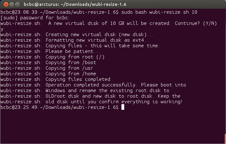

Сначала загрузите скрипт wubi-resize-1.6.tar.gz с сайта https://help.ubuntu.com/community/ResizeandDuplicateWubiDisk в каталог загрузок, щелкните правой кнопкой мыши и выберите "Извлечь здесь". Остальная часть изменения размера запускается из терминала.
Для использования инструкции:
cd ~/Downloads/wubi-resize-1.6
bash wubi-resize.sh --help
Чтобы создать новый виртуальный диск 10 ГБ:
sudo bash wubi-resize.sh 10
