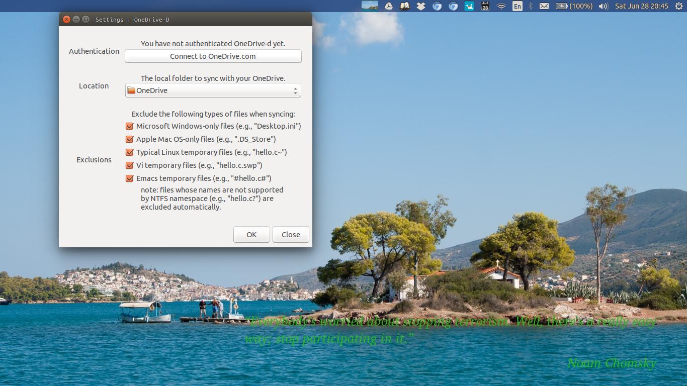

Чтобы установить OneDrive в Ubuntu, я следовал следующей инструкции: OneDrive-D синхронизирует файлы с Microsoft
Установка кажется правильной, до конца, когда появится окно "настроек", я нажал на кнопку "Подключиться к OneDrive.com":введите описание здесь
Произошла ошибка:
