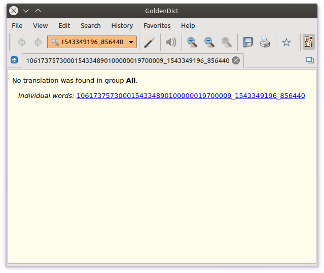

Я только что попробовал Kubuntu 18.04 и почему-то не могу запустить Goldendict в системный трей при запуске. Это так странно, потому что когда я запускаю goldendict в терминале или из тире, он без проблем запускается в системный трей. Но только при запуске показывает все окно с очень длинным номером (скриншот ниже).

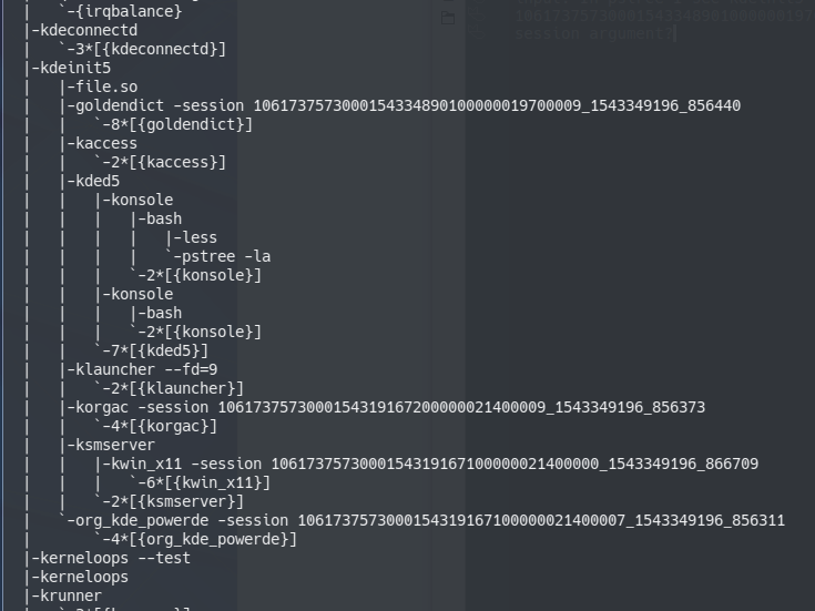

У меня тоже есть эта проблема. Если вы углубитесь в это глубже, вы заметите, что goldendict запускается (так же неправильно), даже будучи удаленным из автозапуска! Единственный способ остановить его запуск при входе в систему
  1. удалить из автозапуска
  2. убить (не просто закрыть в трей, но убить, как pkill goldendict)
  3. Relog / перезагрузка
Зачем? Потому что по умолчанию (до того, как вы прикоснетесь к настройке) KDE запускается так: "восстановить предыдущую сессию" (по крайней мере, в 18.04)! И когда он "восстанавливает" ранее запущенные приложения, он предоставляет им аргумент "-сессия XXXXXXXXXXXXXXXXXXX_XXXX_XXXXX". Попробуйте запустить goldendict -session hello и вы увидите, что это начнется не с systray, а со словом "hello" в поле поиска. Вот как это началось для меня при входе в систему, и вот что я увидел в pstree.
