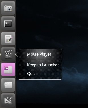

После этого приложение будет отображаться в Dash, затем вы можете либо перетащить его на панель запуска, либо запустить его и щелкнуть правой кнопкой мыши "Lock to Launcher".
Щелкните правой кнопкой мыши значок на панели запуска и выберите Сохранить в панели запуска
