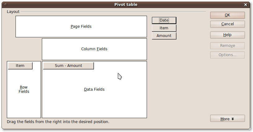

В общем, это было бы типичной задачей для сводной таблицы. Начиная с таблицы базы данных, показанной ниже, вы должны определить сводную таблицу для суммирования различных элементов следующим образом:
определение поворота
Это даст вам следующую таблицу результатов:
сводный результат

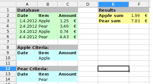

С gnumeric вы могли бы вместо этого использовать функцию DSUM. Он будет суммировать суммы для данного элемента, но имеет тот недостаток, что не будет автоматически рассчитывать суммы для всех элементов; вместо этого вам придется вставлять функции DSUM (и таблицы критериев) для каждого отдельного элемента. Так что использовать эту функциональность довольно громоздко. Вот пример для листа с использованием функции DSUM:
лист числовой
Ячейка F2 содержит формулу =dsum(A2:C6;3;A9:C10): A2:C6 база данных (на скриншоте: светло-зеленая), 3 столбец для суммирования ("Сумма"), и A9:C10 таблица критериев (светло-голубой), выбирающая только строки с элементом "Apple".
Соответственно, F3 имеет =dsum(A2:C6;3;A13:C14): почти то же самое, только вторая таблица критериев вместо первой.
