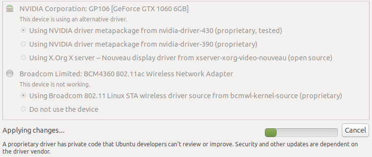

# Головы скребок
Вот мой драйвер, наконец-то запущенный.
Удачи!
Обновление. Подумав немного об этом, я думаю, что предупреждения о пакетах, которые еще не готовы к установке, рассматривались как ошибки и не позволяли цепочке && продолжать работу. Вероятно, если бы я только что приковал команды вместе с; это бы сработало.
