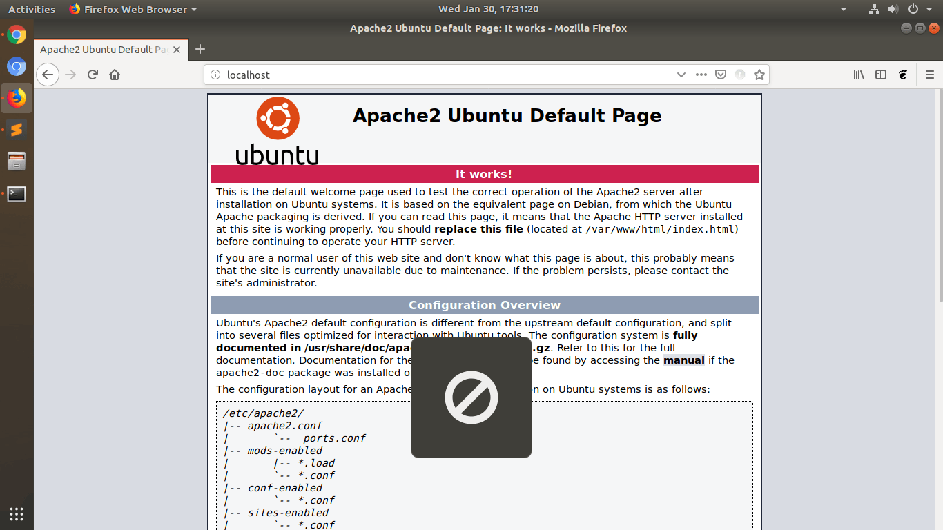

Клавиши F10, F11,F12 теперь разрешены в Ubuntu 18.04.1 LTS
Я просто занимался кодированием и мне нужно было увидеть исходный код моей веб-страницы, так как я нажал клавишу F12, она не работала и показала мне разрешенный теперь знак, как показано на рисунке ниже. Потом попробовал другие клавиши, обнаружил, что F10 и F11 тоже не работают. Ключи не работают нигде в системе.
