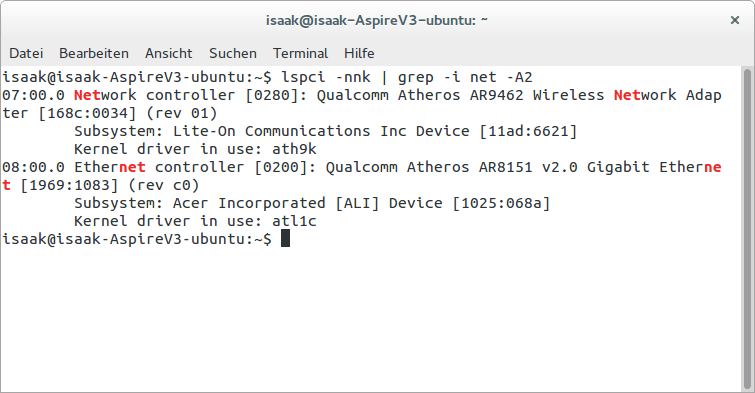

У меня есть две отдельные беспроводные сети, к которым мне нужно подключить Ubuntu-ПК одновременно: первая с доступом к интернету, а другая без доступа к интернету.
Я попытался создать виртуальный интерфейс, и, хотя кажется, что ошибки нет, она не появилась в диспетчере сети. Казалось бы, драйвер, который я использую, это ath9k:
lcpi
Как я могу узнать, может ли он создавать виртуальные беспроводные интерфейсы? Могу ли я заменить драйвер ath9k, если он не поддерживает виртуальные интерфейсы?

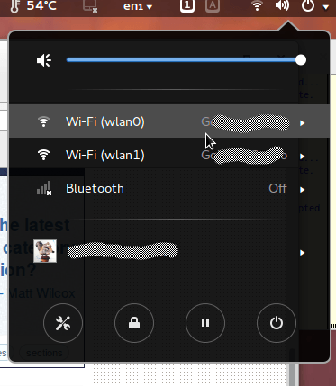

... и посмотреть, если wlan1 интерфейс появляется. В любом случае, он также появится в диспетчере сети:
