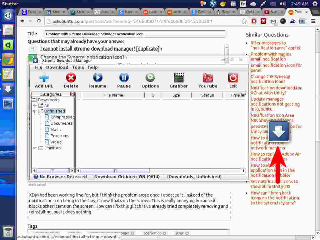

XDM работал нормально, но я думаю, что проблема возникла, как только я обновил ее. Вместо значка уведомления в трее он теперь плавает на экране. Это действительно раздражает, потому что блокирует другие элементы на экране. Похоже на это,
Как я могу исправить этот глюк? Я уже пытался полностью удалить и переустановить, но это ничего не делает.
Кажется, посту уже почти два года, но, так как я наткнулся на него, любой другой мог бы также. Итак, вот решение:
Щелкните правой кнопкой мыши значок, чтобы выйти из XDM. Затем запустите XDM из Dash. Перейдите в Инструменты -> Параметры и снимите флажок Показать окно загрузки на вкладке Общие.
Кстати, это только обходной путь, и проблема повторяется. Я не знаю ни одного надежного способа избавиться от него навсегда. Переустановка программного обеспечения, кажется, немного растянута.
