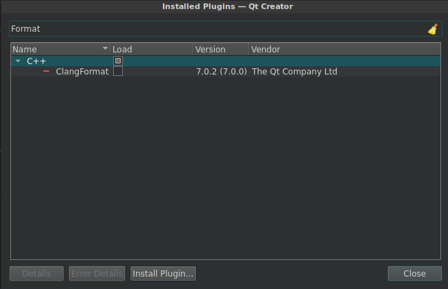

В случае, если эта древняя проблема все еще существует или с ней сталкиваются другие: я столкнулся с той же проблемой с QtCreator 7.0.2 и мог решить ее, отключив ClangFormat-Plugin (который я случайно включил).
Справка -> О плагинах -> Поиск: Формат -> снимите флажок с плагина
Диалоговое окно для отключения плагина ClangFormat
