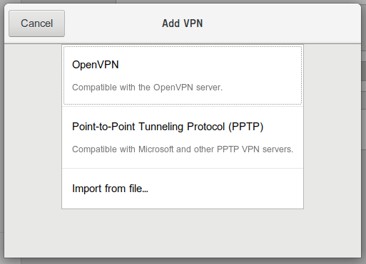

У меня была такая же проблема при новой установке Ubuntu 18.04. К моему удивлению, openVPN НЕ был установлен по умолчанию.
Я понял, потому что, когда я щелкнул "+", войдите в раздел "Настройка-> Сеть->VPN", в диалоговом окне было только два варианта, т.е. вариант "Открыть VPN" не было.
Я выполнил 1, установил openvpn и перезапустил сетевой менеджер, после этого все работало нормально, так как я вижу опцию OpenVPN на прикрепленном всплывающем изображении
       sudo apt install openvpn network-manager-openvpn network-manager-openvpn-gnome
sudo systemctl restart network-manager
