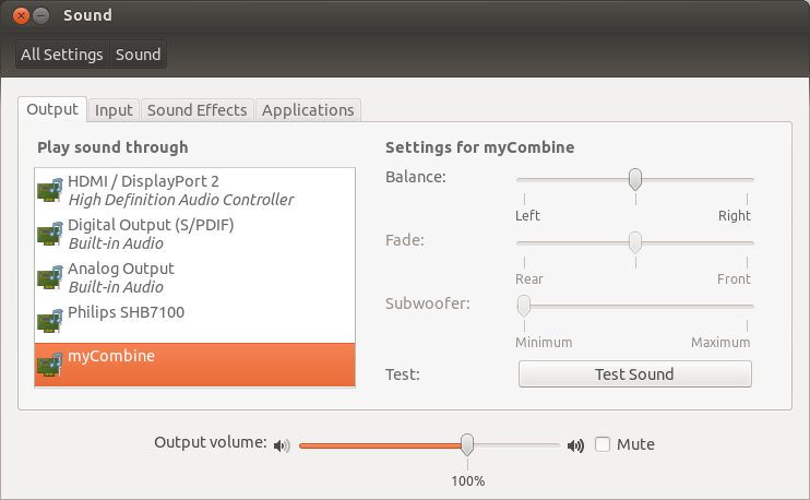

  3. Откройте Настройки звука в Звуковом индикаторе на панели, чтобы найти только что созданный выходной приемник, которому мы дали имя "myCombine":
  4. Выберите это устройство вывода, прежде чем запускать проигрыватель фильмов, и звук должен воспроизводиться на обоих устройствах.
