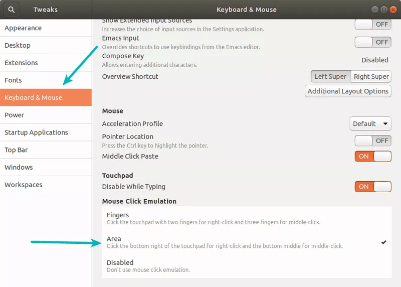

В Ubuntu 20.04 нет /usr/share/X11/xorg.conf.d/50-synaptics.conf. Вместо этого вы можете использовать инструмент GNOME Tweak. Установите его с помощью sudo apt install gnome-tweak-tool а затем вы можете переключить режим сенсорной панели мыши:
Выбор варианта "Пальцы" у меня сработал. Затем щелчок правой кнопкой мыши одним касанием отключается, но по-прежнему можно выполнять касание двумя пальцами.
Источник: https://itsfoss.com/fix-right-click-touchpad-ubuntu/
