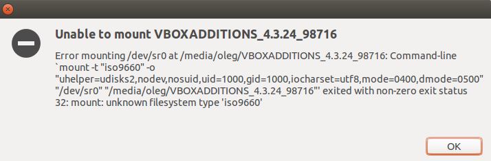

Невозможно установить гостевые дополнения: неизвестный тип файловой системы iso9660
Запуск Ubuntu 14.04 на Oracle VirtualBox 4.3.24 и полностью застрял с подключением гостевых дополнений. Я провел довольно много времени в поисках решения в Интернете, но ничего не помогло...
Как показано ниже, я попытался смонтировать вручную, а также загрузить ISO из Интернета (версия соответствует VirtualBox). Та же ошибка:
