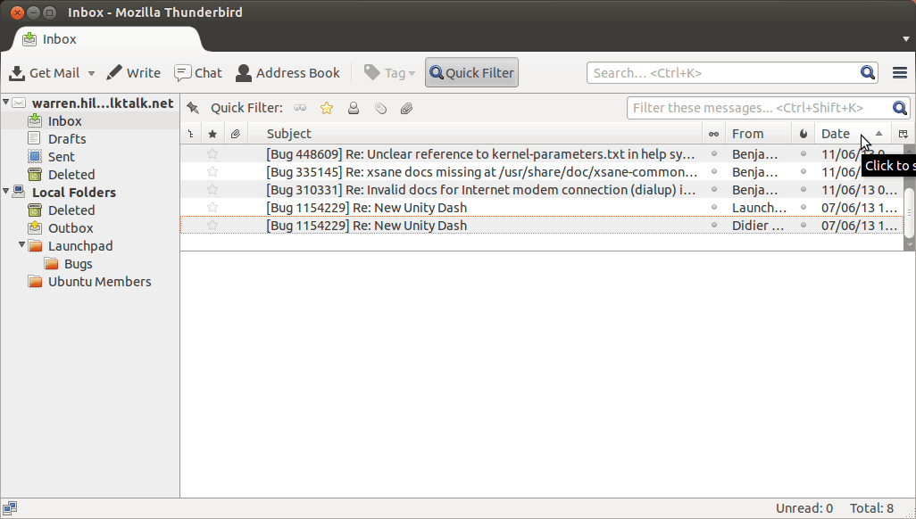

Как сделать так, чтобы Thunderbird отображал вновь полученные сообщения вверху входящей почты, а не внизу?
Входящие Thunderbird
Если вы щелкнете по столбцу даты, как показано, вы можете изменить порядок сортировки.
Повторное нажатие вернет его обратно. Столбец и порядок сортировки запоминаются при закрытии Thuderbird, поэтому при следующем открытии он должен быть таким же.
Если вы щелкнете по заголовку столбца, по которому хотите отсортировать свои сообщения, они будут отсортированы таким образом.
Таким образом, чтобы отсортировать в порядке дат, нажмите на дату один раз, чтобы они появились внизу, и снова, чтобы они появились вверху. Эти изменения применяются только к этой папке, поэтому, если у вас, как и у меня, есть 8 или 9 учетных записей электронной почты, вам нужно будет несколько раз щелкнуть, чтобы получить то, что вам нужно.
После этого изменения останутся, пока вы не нажмете другой столбец:)
