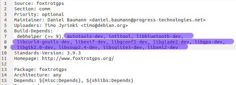

Поиск на http://packages.ubuntu.com/ для вашего пакета - я искал foxtrotgps в квантовом хранилище.
Посмотрите на ресурсы и найдите файл debian.tar.xz. Нажмите на него - он откроется в диспетчере архивов. Перейдите к control файл в папке debian.
В разделе, посвященном сборке, находятся пакеты, необходимые Launchpad для сборки исходного кода. Это те же пакеты, которые вам нужно установить.

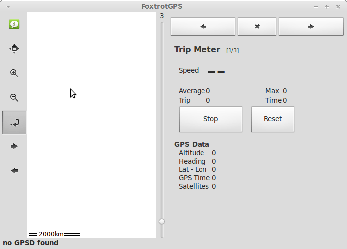

Ниже приведен скриншот скомпилированной программы foxtrotgps:
фокстрот
