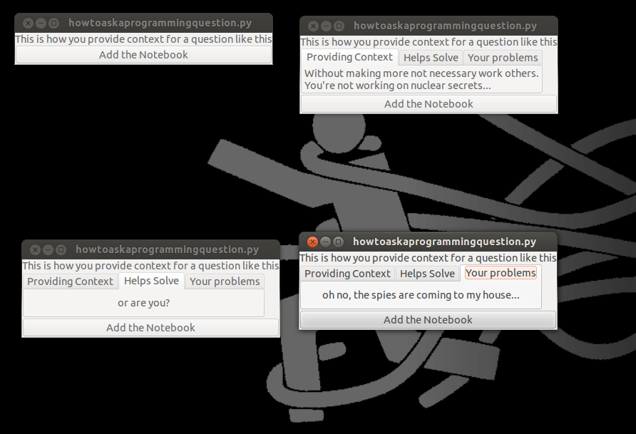

Это работает с этим файлом поляны
Это обеспечивает эту функциональность:введите описание здесь
Это также работает, если вы используете свой собственный ноутбук. Обратите внимание, что при запуске примера вы видите небольшое изменение в геометрии окна (добавляемый объект), но оно не отображается для рендеринга, поскольку у него еще нет вкладок.
