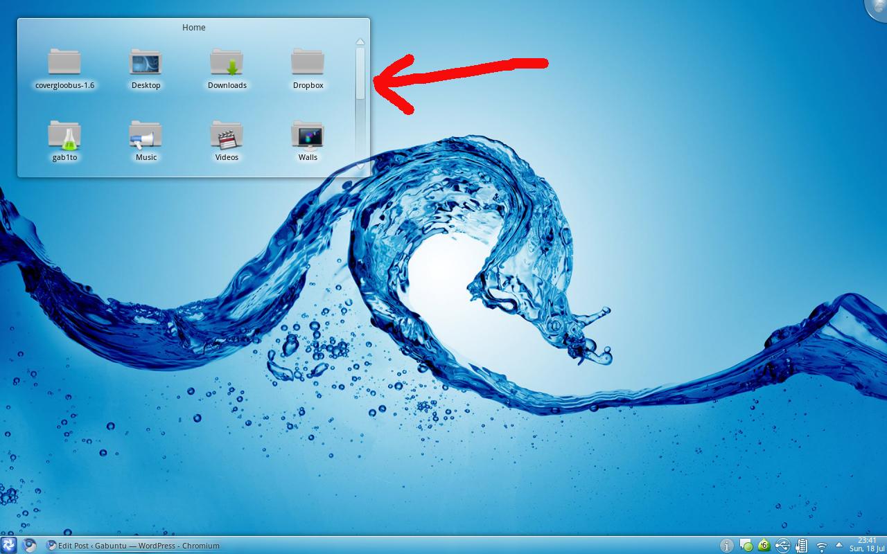

Я недавно переключился с KDE на Unity, и мне действительно не хватает одной функции: FolderView Плазменный виджет (Plasmoid?)
Я знаю, что есть скриншот под названием Folderview который можно использовать в Unity, но он настолько глючный, что он практически бесполезен (и даже если он этого не делает, он даже близко не подражает всем функциям KDE) FolderView)
Таким образом, вопрос заключается в следующем: есть ли способ легко преобразовать / перевести плазмоид в отдельное приложение для использования в Unity? Или плазмоиды настолько зависят от рабочего стола Plasma, что это все равно, что написать новое приложение с нуля?
