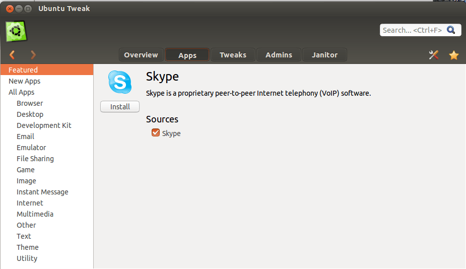

Я новый. Попробуйте установить UBUNTU TWEAK.
Надеюсь, это поможет.
