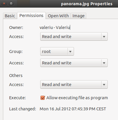

Глядя на ваши скриншоты, я вижу, что группа установлена ​​в качестве пользователя root. Я бы попробовал использовать chown и посмотреть, решит ли это проблему.

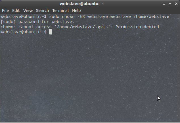

sudo chown -hR [username]:[username] /home/[username]
Замена [имя пользователя] на ваше имя пользователя.
Вы получите пару ошибок.
