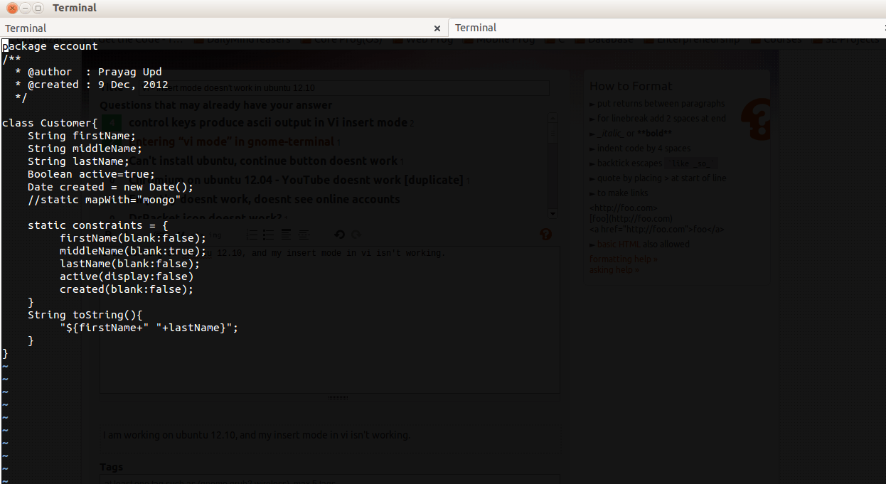

Я работаю на Ubuntu 12.10, и мой режим вставки в vi не работает.
Когда я нажимаю i, чтобы перейти в режим вставки, ничего не происходит. При ударе я снова пишу i на терминале, но <-backspace не удаляет символ. Только Удалить работает там. Нужно ли где-нибудь настраивать?
