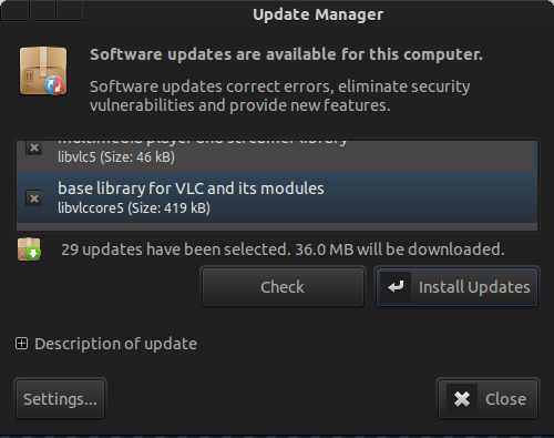

количество загруженных данных
Размер данных показан в Диспетчере обновлений в Ubuntu 12.04 64-bit, на Check & Install Updates Ряд кнопок как

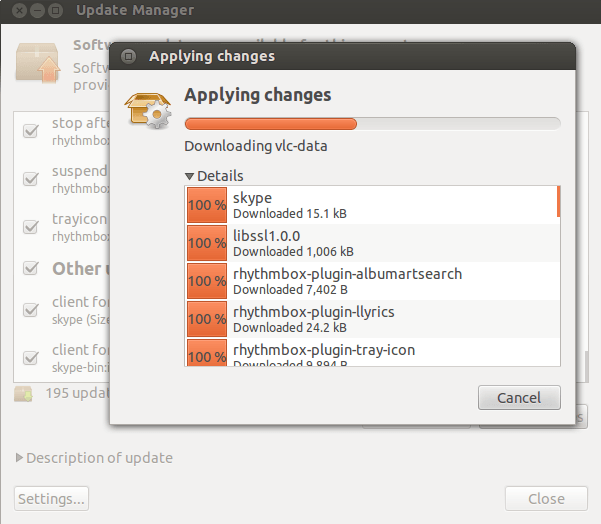

Из диспетчера обновлений изображение как
