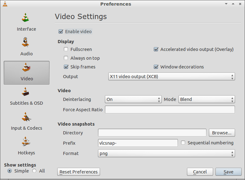

Моим решением было перейти в Инструменты> Настройки в VLC и на вкладке Видео:
  • Установите флажок Включить видео (если оно не отмечено).
  • Установите флажок для оконных украшений (если он не отмечен).
  • Установите в раскрывающемся меню " Выход" значение "Видеовыход X11" (XCB).
Затем сохраните ваши изменения. Это может решить проблему.
