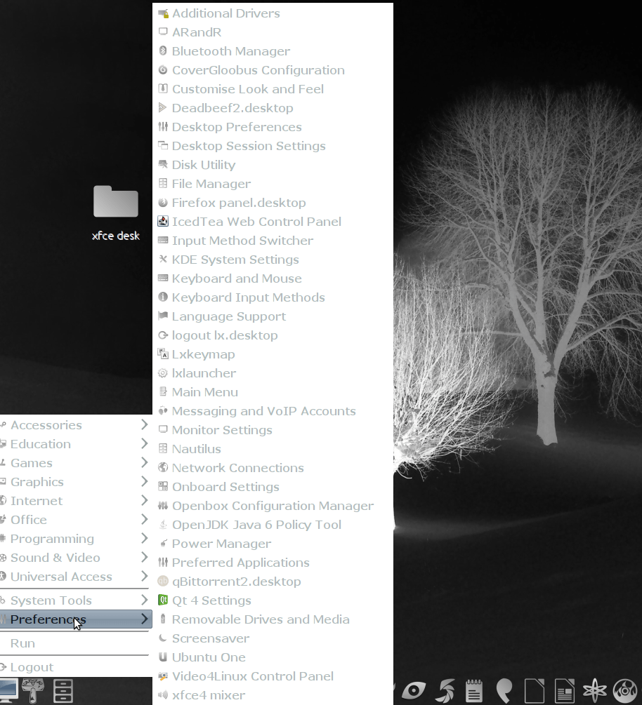

Я начал использовать Lubuntu (12.04), и мне нравятся настройки, которые я смог сделать, особенно подходящие значки и темы ("Виджеты" - как их называют "Customize Look and Feel" /LXAppearance).

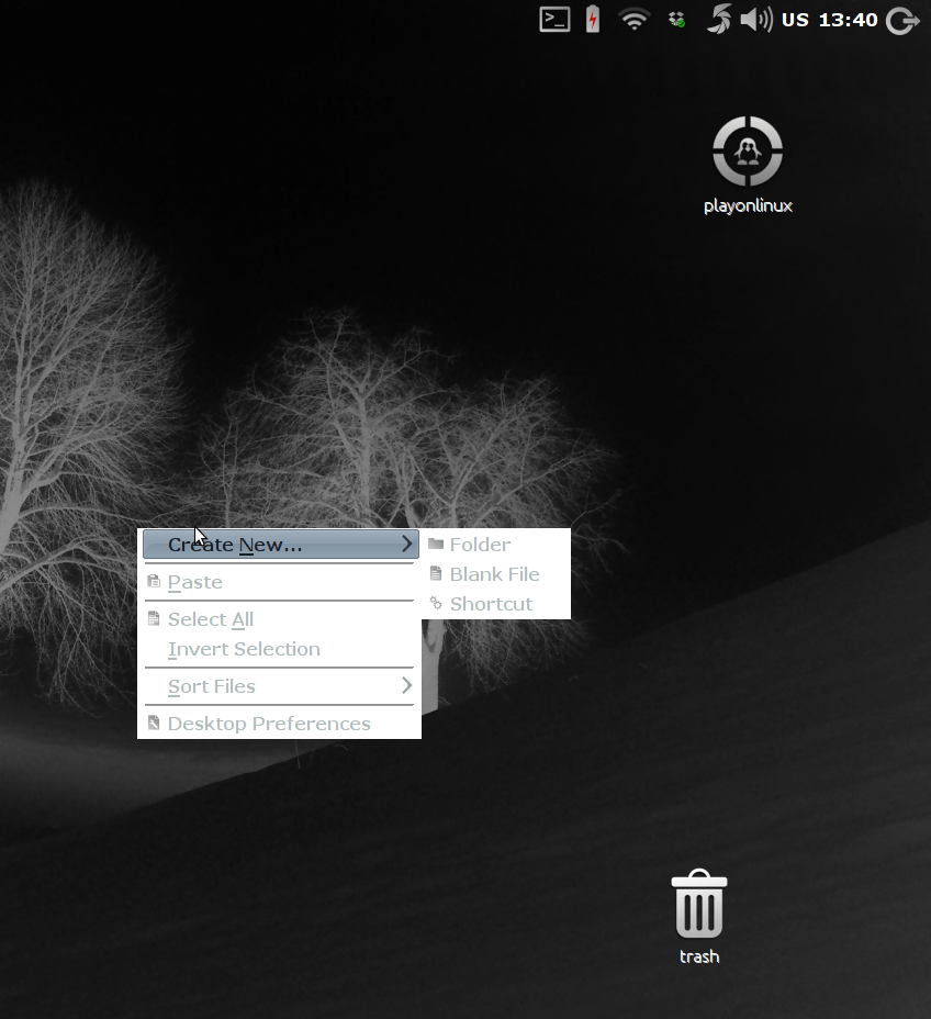

Но по какой-то причине около половины тем заставляют мои меню отображать бледный шрифт на беловатом фоне - и выглядят неясными. Итак, я застрял с настройками, включающими темные темы, которые иначе не ведут к этому.
Мне известны только некоторые, но важные меню, на которые это влияет, такие как Главное меню, контекстные меню правой кнопкой мыши в браузерах файлов и контекстные меню Firefox, щелкающие правой кнопкой мыши и раскрывающиеся меню. Это не влияет на меню правой кнопкой мыши на элементах панели задач, ни на область пароля, ни на другие важные части в файловых браузерах или приложениях, как это испытывали другие люди и сообщили в askubuntu.

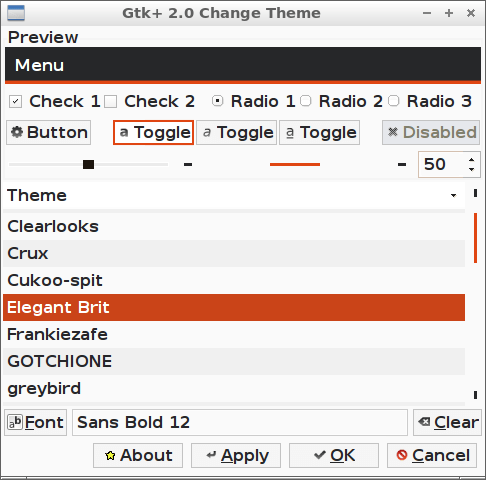

Я нашел свой ответ, когда обнаружил, что (не зная об этом) я установил Gtk+ 2 Theme Change, я выбрал там ту же тему, что и в LXAppearance.
Как именно я получил программу, я не помню. Возможно, он был установлен вместе с темой, в которой был установщик, или рядом инструкций, которым я следовал, не обращая внимания.
Эта проблема похожа на проблему, связанную с Qt, которая получила аналогичное решение (см. Вопрос askubuntu).
Правило должно быть таким:Тема, выбранная в LXAppearance, и тема, выбранная в "Изменение темы Gtk+ 2", должны быть одинаковыми. (Качество отображения папок и шрифтов также улучшилось.)
Что происходит, так это то, что я могу правильно установить тему темного меню только через LXAppearance, и я могу сделать то же самое для тем светлого меню в Gtk+ 2 Theme Change. Но иногда случается, что установка затемненной темы меню только в более позднем случае делает шрифты меню такими же темными, как фон. Таким образом, правило применяется в обоих направлениях.
Программа доступна в разделе "Источники программного обеспечения" (поищите в Synaptic "Gtk+ 2 Theme Change")
