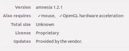

Например, Amnesia: The Dark Descent в USC говорит (см. Также скриншот)
Also requires: mouse OpenGL hardware acceleration.

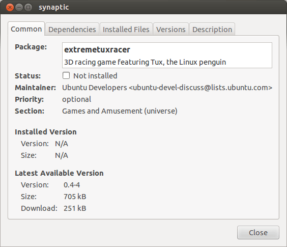

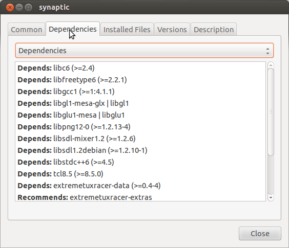

Если вы хотите увидеть программное обеспечение, от которого зависит бесплатное приложение (и которое будет установлено вместе с ним), вы можете попробовать использовать Synaptic - альтернативный, но немного более сложный менеджер пакетов.
Я буду использовать бесплатную игру ExtremeTuxRacer в качестве примера - обратите внимание на второй скриншот в частности:
