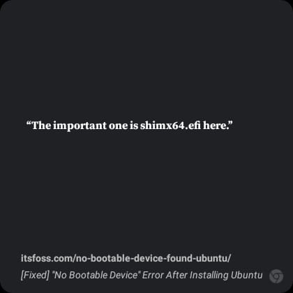

В моем случае менеджер загрузки UEFI был потерян при настройке BIOS.
эта решила проблему
Я просто добавил запись, указывающую на этот файл (shimx64.efi).
