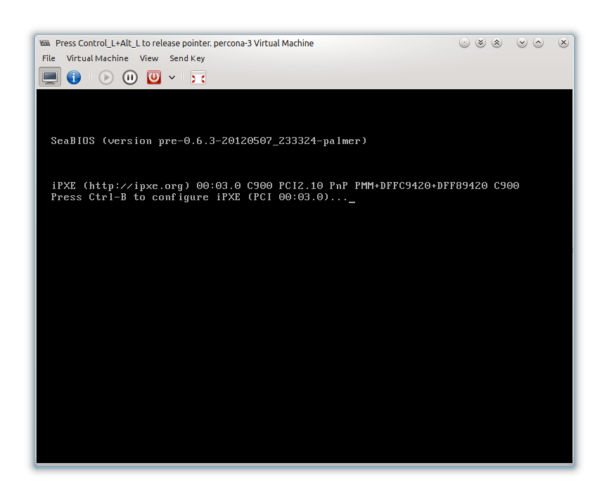

Каким-то образом после обновления до 12.04 мои виртуальные машины всегда загружаются при первой попытке загрузки из сети. Видеть это:
скриншот вирт-менеджера
пока у меня нет установленной конфигурации PXE:
Конфигурация загрузки PXE

Теперь, когда я на самом деле использую опцию загрузки iPXE, я вижу, что задержка, возникающая на экране SeaBIOS, не является реальной попыткой загрузки. Он просто загружает дополнительное сетевое ПЗУ Virtio, и на это уходит несколько раздражающих секунд, то есть он еще не пытается загрузить iPXE. Это заставило меня снова прочитать документацию по libvirt, и я сделал интересное открытие.

Из ваших картинок видно, что скорее всего это связано с BIOS BIOS. Конфигурация виртуальной машины не должна перезаписываться SeaBIOS"Настройки, которые должны вызывать загрузку виртуальной машины с PXE первый.
Для первого возможного решения попробуйте посмотреть, можете ли вы войти в BIOS виртуальной машины и отредактировать имеющиеся там параметры.
